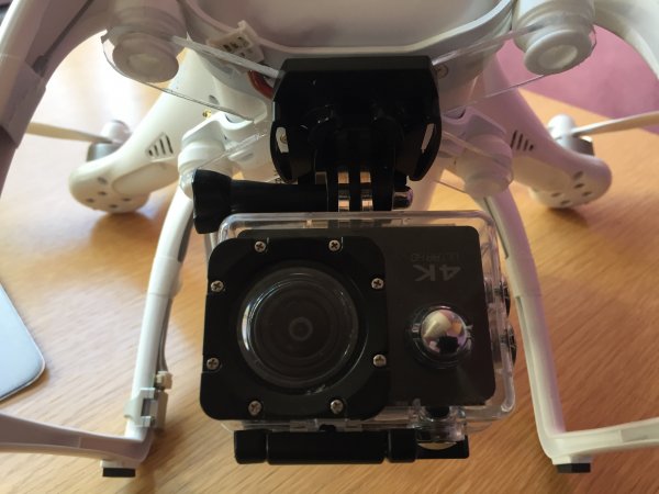

Visst kan man det.
Sätter min gopro 4K för 600kr med wifi på drönaren o allt är som förut förutom tiltfunktionenEnkelt o billigt löst när man har själva drönaren intakt

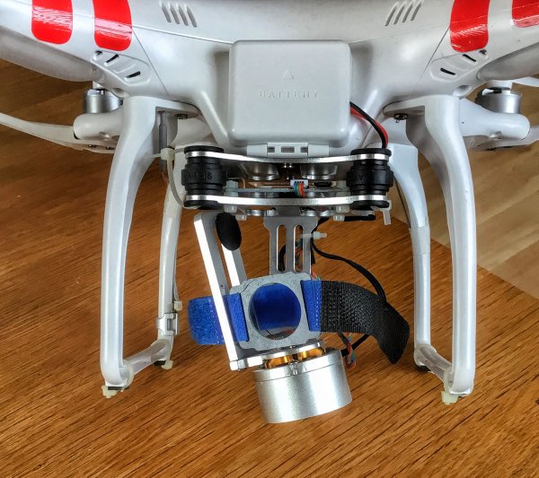

Om jag inte hittar någon annan lösning så fungerar det här utmärkt. Eftersom den bef kameran är ansluten med två kontakter är det bara att sätta tillbaka den.
Tillverkade en plastbit som ersätter foten på kameran så gummiupphängningarna fortfarande sitter där o fungerar.

Är det bara att kontaktera med det bef kablaget?
Ser ut som om den är för stor men det kanske är bilden
Ja, det kom med kablage till min Phantom FC40.
Hur det funkar till Vision vet jag inte men framgår nog på Ebays beskrivning.
