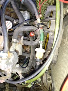

Det kan bli varmt i motorrummet.
T-kopplingen är troligen för att förhindra att bensinen förångas i bensinledningen.
Då kan det bli ett ånglås och cirkulationen upphör.
Ingen större risk att det händer i vårt kalla klimat.
Den ena slangen går tillbaka till tanken för skapa cirkulation av bränslet.
För att kyla ner bränslet.
Det finns mer att läsa om t-kopplingen i forumet.
/Åke

När man har en vanlig förgasare och recirkulation så vill man ju ha atmosfärstryck i flottörhuset.

Ok. Men bränslefiltret borde väl i så fall sitta på andra sidan? Dvs. mellan pump och förgasare.

Kanske är bättre bild.
Nu syns det ju att jag bytt slang och filter:p
    1,3 MB · Visningar: 31

Det där är väl ett filter till typ en gammal moped, sen tycker även jag att det borde väl sitta efter t-röret.

Hej original sitter det nog inte filter, och det är nog sant om filtret.
Men det sitter efter pumpen innan förgasaren, vilket det bör göra.
Bättre än inget filter alls.

Hej, det är ledningsfilter som finns att köpa. Bla, det som jag monterat.
Bilen är ju trettio år, och har det funnits finns det nog inte att få tag i idag.
Fungerar även detta, kanske man får byta lite oftare.
