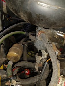

Hej. Det är tyvärr inte så mycket skisser på just slangar osv när det gäller bensinare, står mest om alla moment och annat, tog ett par bilder på de skisser som fans men hjälper nog inte mycket, annars får du ta google översätt och gör ett bildsök på google på tyska etc.
Mvh ska bara se hur jag får upp bilderna...

Kanske hjälper

Lite OT, men vore det inte läge att byta det där bensinfiltret, det ser rätt gammalt ut. ;) Och den där vävomspunna bensinslangen, dom brukar spricka under väven och börja läcka när man minst behöver det, kan bli ganska farligt med bensinslangar som spricker och sprayar bensin över motorn..?!
Wessly
714
Sala
25066
Sant, latoxen i mig har satt stopp. Mycket har jag fixat men slangarna har blivit kvar.
Det är som med lister i mitt hus det fattas några ännu efter många år.
Tack för att du påminner, nu måste jag ju skärpa till mig.
