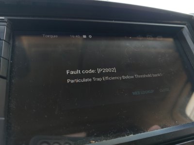

Efter att husbilen stått en vecka skulle jag prova ta ut den en halvtimme på landsväg och se om den klarade rensa partikelfiltret.
Då gick den inte starta (gick några sekunder och stannade sedan).
Lite på vinst o förlust rensade jag felkoden 2002 i ODB-appen på androidstereon .
Nu startade den som vanligt och ingen motorlampa!
Lät den gå en stund på tomgång utan problem eller varning.
Så styrde ut på landsvägen och körde på ca 3000 varv en bra stund för att ev få en rensning av filtret.
Det gick också bra (förutom ljudnivån i kupén). Ingen motorlampa och inga felkoder efter turen.
Kanske förtidigt att ropa hej men förhoppningsvis är problemet löst. Kanske relaterat till vinterförvaringen?
Får hursomhelst bli oljebyte o service innan man drar ut på tur på riktigt.

Jo det var för tidigt att ropa hej. Nu har jag felkoder igen. Både P2002 och p2454 om vartannat. Återkommer direkt efter återställning.
Har bett verkstaden byta difftrycksensorn på den redan inbokade servicen till veckan. Får hoppas det löser problemet.
