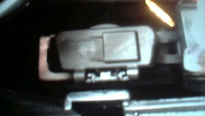

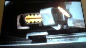

Meny till Bltemas felkodläsare på svenska den fungerar på Fiat 3,0 08 det finns ingen styrning på uttaget så man få lirka löst knappt på .På 3,0 3013 finns styrning. uttaget finns bakom luckan till venster om ratten står MCD på plasthöljet vik ut det Tror att styrningen för 12 volt och utan 24 volt?

bild till uttag 2013

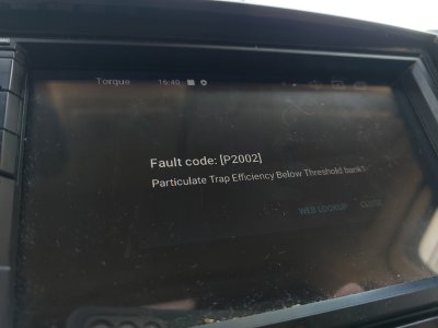

När jag körde hem husbilen från vinterförvaringen (fiat multijet 130 2012) så tändes motorlampan och felkoden är p2002, om någon threshold bank på partikelfiltret. Se bild från felkodsläsningen.
Något man kan åtgärda själv? Det går att släcka koden i programmet. Ska jag prova det?

Jag vet faktiskt inte, för min del så tappade bilen helt i kraft och gick som snabbast i 70 km, fick åtgärdat det i Tyskland. Kommer inte ihåg vad dom bytte. Jag hade nog frågat någon verkstad.
