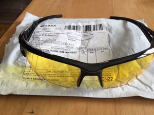

Underligt hur ett par billiga glasögon kan bli en elcykel? Är det månne electric bike glasses du fått. Är det för billigt för att vara sant så är det knappast sant, typisk kinesisk affärside.
Ni som undrar vad det handlar om så beställde jag en elcykel för 19:99$ för ca en o en halv månad sen. Trodde inte det skulle komma någon cykel bara nyfiken vad som skulle dyka upp. Lite drygt 300 svenska nödmynt kostade dessa fina solglasögon!image.jpg
