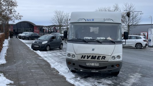

Då var jag hemma i Ängelholm med Ture II. Det blev en Hymer B 548 från -98. Har gått bra hela vägen hem. Det enda som inte var ok var torkarbladen. Blev nya på Biltema i Jönköping. Fick fylla på luft i alla däcken också. Är nöjd med Ture II. Får hitta en köpare till Ture I nu.
Ska fylla tanken imorgon och se hur mycket den har dragit. Runt litern gissar jag.Visa bilaga 227524

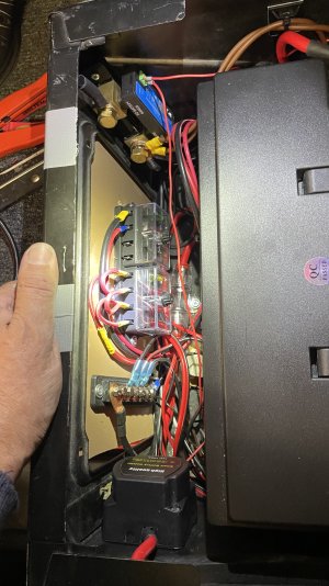

Dragit 16 kvadrat kabel från startbatterier till bodelsbatteriet. Nu laddar det 30-32 amp som mest när man kör. Även installerat en ”Smartshunt” från Victron så man har full koll på batteristatusen.

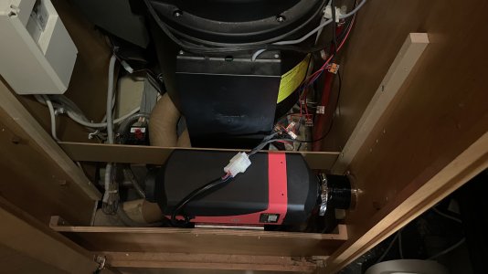

Installerar även en Vevor dieselvärmare så man har reserv när gasolen tar slut.

Idag har min bror och jag fortsatt monteringen av dieselvärmaren. Blev inte helt klara, återstår att koppla dieselslangen framme vid tanken och montera ljuddämpare med avgasrör. Vi ville inte smutsa ner Bengts garage så vi gör det ute hemma hos min bror.
Här är elcentralen BengtL och jag byggde för ett tag sen. Dieselvärmaren sitter i samma utrymme som Truman.
Elcentralen sitter under förarsätet tillsammans med batteriet.
Värmaren fick plats i samma utrymme som Truman.

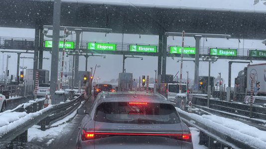

Då var jag framme i Flensburg. Här ska vi stå inatt Rossi och jag.

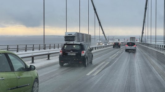

Var snöfall hela vägen från söder om Køpenhamn till jag kom till Store Bält bron. Gick mellan 50 och 80 beroende på hur mycket det snöade. När vi kom över till Fyn snöade det inte så mycket så det flöt på bra. Har legat efter lastbilarna i 85-90 ca.
Ska gå in och se om det finns nåt att äta på köpcentret.
Vart jag tar vägen imorgon har jag inte bestämt än. Bara att jag ska söder ut mot värmen.
Här snöade det som mest. Kanske knappt 100 m sikt.
På väg upp på bron.
