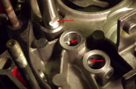

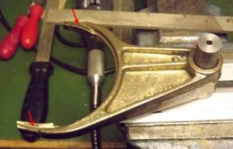

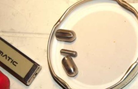

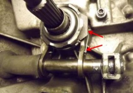

Hejsan, ja det kan absolut vara värt att prova. Det som jag tänkte på, det är bara delarna som spärrar att fler än en växel kan hoppa i samtidigt som kan kärva lite mycket i sina täta hål med seg olja och ev. trycket som synkringarna behöver. Det tar ett tag innan oljan tar sig dit när man byter oljekvalité. Men för lite skramlande delar till femmans växel borde det vara bra.
Om lådan finns med i oljelistan så borde det vara ok. men gafflarna har absolut inte färgen av rent stål i alla fall, men....
De här rackarna kan ev. bli lite tröga. Som du ser så finns det t.o.m ett spår som syns på den övre för att oljan inte skall hålla mot för mycket i de tajta ......
...... hålen fulla med tjock olja. De små hålen på tvären nere vid pilarna där stiften sitter gömda och där de sedan klickar in i urtaget som syns vid pilen på den uppdragna axeln.

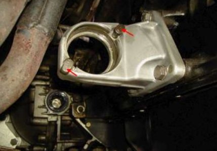

Här har du en bild på hållaren till stödlagret med sina två klämskruvar med öron för lagret som vi diskuterade, och hålet för drivaxeln rakt in med packboxen runt "hylsan" och inte runt själva drivaxeln.

Jag tänkte lite på det här ovan om urtrampningslager vajer som ev. kärvar m.m. (Gäller ju Ducato'n).
(Normalt så är ju den konstruktionen att allt backar och bakåt och urtrampningslagret lämnar solfjädern in liten bit ofta men hjälp av någon liten fjäder på något sätt, och dessutom ofta med olja och hydraulik.)
Konstruktionen på gamla Ducato kopplingen är ju att urtrampningslagret ligger an mot solfjädern hela tiden och snurrar i princip med hela tiden, detta gör ju också att när lamellen blir sliten så höjer sig kopplingspedalen lite vartefter och man får justera om justeringen nere vid kopplingsarmen på växellådan för att sänka ner pedalen. Det blir också onödig förslitning på solfjädrarna där urtrampningslagret ligger mot dem hela tiden.
(På en Ducato husbil för länge sedan som jag skulle provköra åt en kompis så var kopplingspedalen "aldrig" justerad och ca. 1dm högre än bromspedalen.... Bilen var inget att ha, men jag justerade kopplingen åt ägaren för det gick ju knappt att köra bilen ens.)
Men... det är ju en hylsa utanpå ingående axeln till växellådan där en stödhylsa som tar hand om urtrampningslagret och gaffeln sitter, om den glidrörelsen skulle kärva så inte urtrampningslagret kan backa rejält när det inte har någon annan hjälp än solfjädern så kan ju kopplingen/tryckplattan vara lite påverkad innan det börjar att lossna lite efter ett tag.
Gamla pilar på gamla bilden pekar på de löjliga fjädrarna som håller fast allt vid gaffeln... Men hylsan runt splinesade axeln som urtrampningslagret sitter runt och glider fram och tillbaka på, är den jag syftar på, med kanske lite rost och kladd som kärvar när allt skall backa så ligger lagret fortfarand för hårt mot solfjädern. Om man med lite våld försöker att backa på det med kopplingsarmen så finns det nog risk att fjädrarna vid pilarna släpper så inte lagret längre sitter fast vid gaffeln, inte bra och kan nog då bli lite sladdrigt kanske.
( Bilden vriden såg jag nu efter, vänstra sidan på bilden är alltså neråt)
