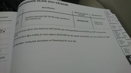

Då vår bil Fiat Ducato 3,0 07a har blivit några år har vi alltid använt oss av olja med kvalitet enl serviceboken. Bilen har inte partikelfilter.DSC_0024_20_copy_2393x1346.jpg
Jag är kanske lite nitisk, men brukar byta olja varje år, någonstans mellan 1500 till 2000 mil, och diesel-filter vart annat år.
Milmätaren passerade 20000 mil i höstas.
Krister.
Ps. Köpte Motul olja med rätt spec. från Trodo sist.
Men kommer ej ihåg exakt pris, bara att det var bra.
Jag byter hellre olja lite oftare, istället för husbil så ofta.
Sista bytet 2009.
Ds.

Oj! Sista bytet 2009. Du har kört länge på samma olja. Tror det är bra med tätare oljebyten...
