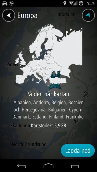

Nej det finns en helt annan instruktion för NYA TomTom Go som jag laddat ned.
I den framgår hur den nya fungerar och det har jag nu fått lite grepp om.
En stor begränsning är att man inte kan navigera över landsgränser om länderna ligger på olika kartor.
Man kan således inte navigera från en plats i Sverige till en plats i Tyskland eftersom länderna ligger i olika kartor...

Men om du laddar ner hela Europakartan borde det gå / Carsten

Ja, efter att jag laddat ned kartan för Västeuropa som helhet istället för separata kartor per land så fungerar navigationen bra över landsgränser också.
Synd bara att inte ställplatser finns med bland de Poi som TT förinstallerat...

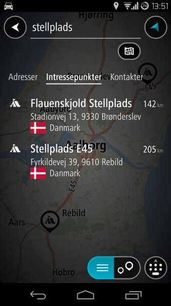

En snabb titt in i forumet som man kan hitta via appen så verkar adressen för egna poi´s vara:
/Android/data/com.tomtom.gplay.navapp/files/files/personal/pois/
Testar igen.
Tillägg. Nemas problemas!
Placerad i rätt mapp så fungerar det bra att ladda in hbk:s platser i min version (som jag tror är den senaste)
Jag glömde ikonen men listan finns där, återkommer snart igen.

Ja, det var inte så krångligt det där, allt går så mycket enklare om man bara vet hur man ska göra. :D
Jag dumpade även Thomas hbk-ikon på samma ställe men det var visst inte så enkelt, de vita standardikonerna visas på kartan där platserna finns så det fungerar bra ändå. Jag ska kolla lite mer på det här och se om TT gillar en png-ikon.
mvh jocke

Ja jag har nu också fått in ställplatslistan som beskrivs ovan. Tack!
Det fungerade ju utmärkt.
Listan hamnar under Mina Platser men man verkar få nöja sig med standardikonen.
Jag har testat lite olika format men det får t.v. duga med standard. Huvudsaken är att man får in sina poi:s ....
