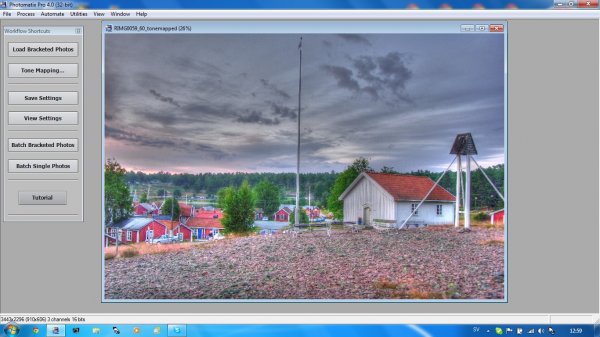

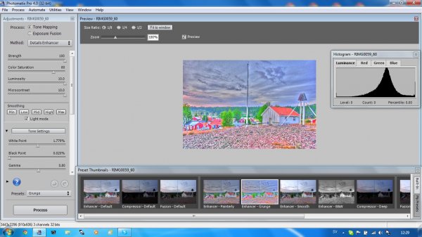

Hej Anders, kan du inte lägga ut lite skärmdumpar på dina inställningar i Photomatix, du lyckas få riktigt fina resultat! :msn_laugh:
Inga konstigheter egentligen, jag låter Photomatix sköta det mesta.
Det är sällan som jag använder "Grungeläget" utan i regel något mildare.
I detta fallet valde jag "Enhancer-Painterly"
Efter att Photomatix gjort sitt återstår den sedvanliga bildbehandlingen: Beskärning, kontrast, färgbalans och ev. clarify samt möjligen en ram.
F.d. 8325
