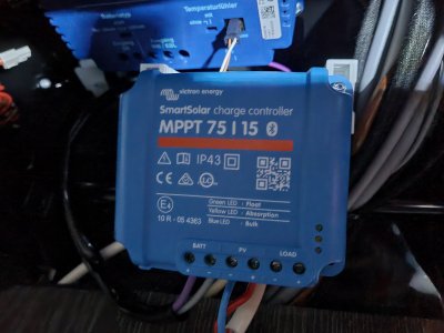

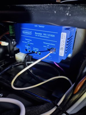

Hej! Har köpt ett Sunlux160Ah litiumbatteri som jag tänker plocka in i bilen.
Funderar om dessa grejer räcker till med smartgenerator eller bör jag ändra på något.
Ebl119 har jag också.
