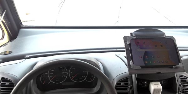

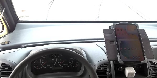

Jag använder Sygic i personbilen och den fungerar bra men tycker Copilot RV är bättre i husbilen och den kan även få in HBK POI för det kan inte Sygic.
Kundeservicen til Sygic suger, fant jeg nettopp ut, så da må jeg ta en titt på Copilot. Må også finne en løsning for å få nettbrettet montert litt mer loddrett, så her blir det litt hjemmesnekring.
