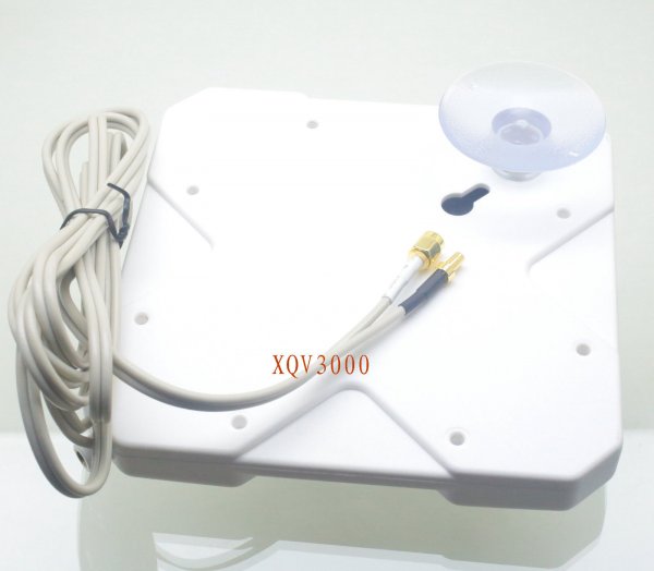

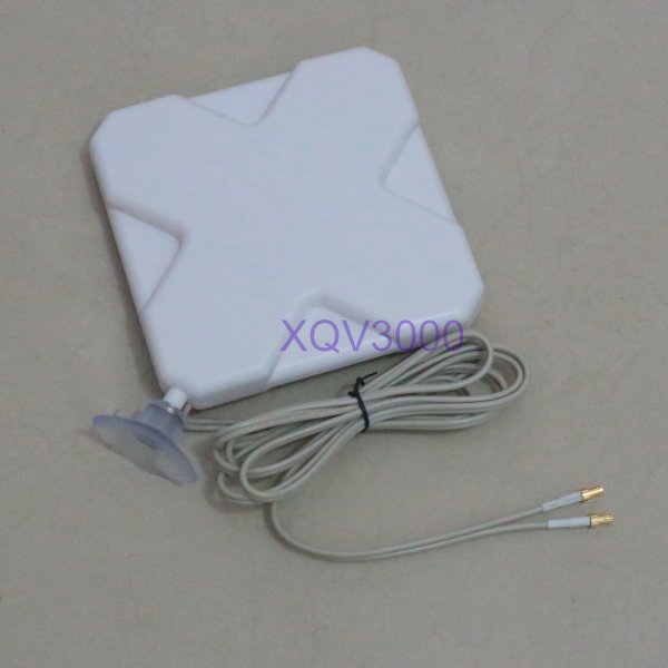

Visst är den en riktantenn. Om den strålar framåt eller bakåt är dock svårt att säga. De flesta panelantenner strålar framåt, men sugkoppen kan ju betyda att den är avsedd för ett fönster, och då stråla bakåt.
Men 35 dBi tror jag inte ett dugg på. 3,5 kan jag möjligen gå med på :)
Edit: Det finns ju även ett nyckelhål för upphängning på vägg. Så den strålar nog med all säkerhet framåt.

Har sjekket litt med et par andre som selger samme antenne, og de påstår alle at det er en rundstråler med vertikal polarisering. Ut fra data på disse sitene kan det se ut til at det er en matrise av antenner tunet for de forskjellige LTE band. Bildene kommer fra en selger i GuangDong, Chinasom selger antennen via ebay for US$ 26 inkludert billigste frakt fra China:
items in Antenna market store on eBay!

Spesiellt å oppgi 35 dbi og omnidirektional!
Selv en phased array antenne er ikke like bra som en god parabol på samme størrelse og da med en smal beam - men en god parabol med god fokus og trang beam kan komme opp i slike verdier om en klarer å rette den inn korrekt.

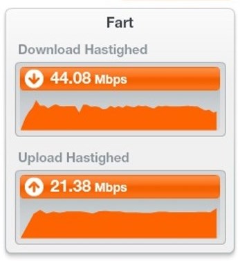

Med min nye Dovado pro router som understøtning / support for modem Huawei 3276 MiMo i sil - se #44
Tre Danmark - 4G LTE1800
700 meter til sendemast som ikke er synlig på afstanden.
