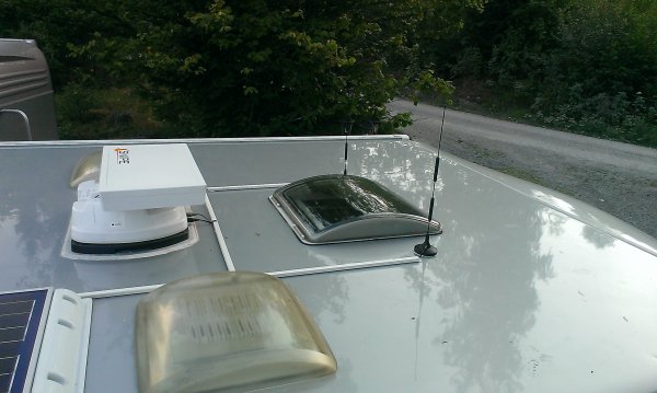

Monterat två st Midimag antenner idag som Gunillas Kenth testat och limmat dom direkt på chassit, 5 m kabeln räckte precis, men är ju grundat på min montering, ville ha dom på varsin sida av takluckan så jag kan ta av sprötena enkelt vid behov, bilen blir ju en aning hög med dom på för vissa passager ex garageport på 3m :), har en B593S router som bas och var hos en kompis där det nästan ej finns Telia mottagning och testade, dom gav ej fler staplar i mottagningsskalan på routern men med mätning via bredbandskollen hade jag 0,68 mb ner och ungefär liksidigt upp med routerns medföljande antenner och med yttre antennerna, 8,64mb ner och 2,55 upp, så någon nytta gör dom :).

Har du plåttak på bilen, med plasttak funkar din montering mindre bra. Alla sprötantenner behöver jordplan. Dessutom bör kabelns skärm vara ansluten till jordplanet.

Nix är aluminiumtak och vart ju en väsentlig skillnad på mottagning, möjligt ett jordplan skulle förbättra det ytterligare, testade inte det, fotens bottenplatta är dessutom plastbelagd med ett tunt ytskikt så jordas nog dåligt även mot plåt, detta står på Kjell och Co hemsida, Fungerar även som bordsantenn inomhus.

Ett idealt jordplan i det här fallet är en plåt som har en radie på 1/4 våglängt. 18-20 cm funkar.
Kollade lite i Kjells senaste katalog och hittade en antenn med 5 dBi förstärkning vilket är lämpligare för montering på ett fordon som flyttas omkring. Art.nr. 30-063.
