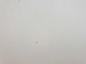

Ett riktigt bra vax skyddar bilens lack. Det här äe min jobbil, den är tvättad i Oktober förra året. Har rullat ca 1700 mil sedan dess och inte blivit tvättad under den tiden. Regnet har sköljt av den ibland. Lägg märke till att smutsen inte fäster på vaxet, utan lägger sig med vattnet som torkat in.

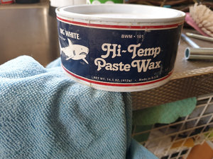

Här kommer två tips från sonen.
Vaxet är framtaget för båtar, det tål salt bättre och kan appliceras på både plast och lack. Det tål även värme bra. Ytan blir hård och efter 24 timmar kan man lägga på ett till lager för extra skydd. Nackdelen är att det inte har så hög glans.

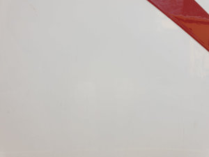

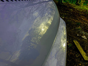

Slutresultatet av jobbet. En tio år gammal bil som var mattvit för två dagar sedan. Detta skydd kommer att hålla i minst ett år, förmodligen längre. Nästa gång räcker det med att tvätta bort gammalt vax och lägga på nytt.
