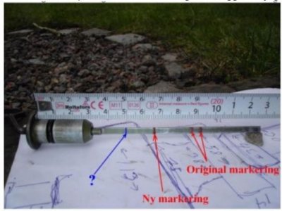

2018 tappade jag 5växeln då sökte jag en växelåda då fanns det nya på blocket då fick jag kontakt med en person tror han var från Västervik där fanns växelåda att köpa för 20.000 men jag köpte inte men då sa han att lådan skulle ha 1.5 l olja det stod också I boken som var med bilen det finns en olje sticka med ett sträck på det indikerar 1.5 l sen skulle jag fylla på en 1l till det har varit fel från fabrik jag fyllde på sen dess har kört 2.5 l i lådan inga problem 4 växlar sen dess så nu i år tog jag tag i lådan så nu finns inga lådor att köpa på grund av brist på delar
Mvh Bernth
JANKRO
5.586
Norrköping
854
Hejsan, här har du en bild som visar olika nivåer från oljestickans "hatt". Originalmärkningen som var fel eller i alla fall väldigt snål i troligen de flesta lådor i början, eller berodde på att de första lådorna bara var fyrväxlade och alltså hade inte huset som femmans växel sitter i, och de skulle bara ha ca. 1.25 L olja, enl. vissa teorier.
Sedan kom nya direktiv i en del originalrep.böcker om hur man skulle märka om stickorna för att få en bra nivå i lådorna.
De måtten var så här.
Ny markering var ca. 65m.m. från hatten i repböckerna och motsvarar ca. 1.8 L olja, men det förekommer ibland någon märkning vid blåa frågetecknet där du kanske ligger nu, men det har även skrivits om att det kan komma ut olja ur ventilationen om nivån blir för hög. Men när det skrevs så kanske oljorna skummade lite mer än moderna oljor. Så funkar det så är det nog bara att köra, men det gäller att packboxen till ingående axeln mår bra.
