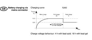

EBL99 som sitter i min bil laddar endast med 14,3V vilket är för lite då här års när det är kallt. Laddkurva EBL 99.jpg
Enligt batteri tillverkarna måst du få upp temperaturen i batteriet till +25°C för att få fulladdat batteri. Se Tudor infomaterial
Moderna bra laddare har en temperatur givare som reglerar spänningen optimalt.
