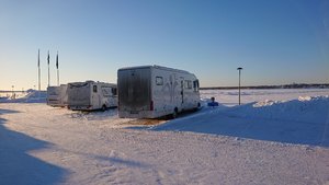

Bodde på Arctic Camp och tog husbilen in till Jokkmokk. Inga problem att hitta parkeringsplats.
