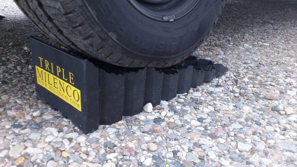

Här är är nivåklossarnas Rolls Royce = www.Milenco.com, lite dyrare men helt överlägsna Fiamma som är felkonstruerade, hårdplast med den sprickbenägna sidan neråt = går grananterat sönder efter några gånger. Fiamma fungerar kanske med lättare husvagnar med inte med HB. Milenco finns med 3 eller 4 nivåer. Jag har haft Milenco fyra-nivå-klossen i två säsonger, använder dom jämt då jag vill att bilen ska stå i nivå så inte dörrar far omkring, duschvattnet inte rinner ut. etc. Jag köpte klossarna på Campingvaruhuset. Min HB väger 4.0 ton. Mvh Philip.

Nu har jag beställt Milenco Quattro Level från Campingvaruhuset. Lite oklart utifrån företagets hemsida huruvida klossarna såldes parvis, priset anges per st, men gäller för ett par enligt mailuppgift).
Jag kommer att bli fullt nöjd om klossarna håller och fungerar sommartid.
På Milenco´s hemsida varnas för att köra över klossarna. Pga längden och höjden skulle skador på bilen kunna tänkas uppstå om man kör över kanten! Det tror jag inte på om man inte har en extremt låg och ömtålig bil.

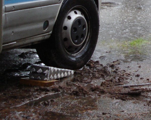

Har tillverkat dessa själv av 3mm aluminium med
en förstärkning inv. Dom klarar även att pallas upp.
Tommy R
