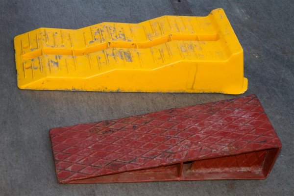

När jag började med husbilslivet fick man (låta) tillverka nivåklossar och dessa hemsnickrade men besvärande tunga året-runt-klossar fungerar fortfarande efter flera decennier.
Året-runt-klossen nertill är tillverkad av tjock halkskyddsmönstrad stålplåt och tål omild behandling. Om de fryser fast på vintern så tinas de snabbt loss med lite hetvatten. De misstycker inte heller om man slår till med en slägga! Den stora fördelen med dessa klossar är att de ligger stilla även på isigt underlag. Jag har försökt med plastklossar på vintern men det fungerar dåligt, klossen glider iväg på snön.
Nackdelen med dessa plåtklossar är vikten 7½ kg per styck. På sommaren under långturer försöker jag därför klara mig med plastklossar. Den överst på bilden väger knappt 1½ kg och är både längre och högre än min gamla metallkloss. Men tyvärr inte alls samma hållfasthet som metallklossarna. Håller inte för en 5 ton bil och har som synes redan efter fem övernattningar börjat vika sig i hörnet. Detta är det andra paret plastklossar jag är på väg att slita ut sedan jag köpte tyngre bil i höstas, det första paret var av ännu vekare material. Jag ser i katalogen från KAMA att det finns en kraftigare kloss att köpa, "Nivåkloss Magnum", och jag har idag beställt ett par sådana. Men något annat än rejäla plåtklossar kan jag inte tänka mig för vinterbruk! Jag är även skeptisk till hydrauliska stödben på vintern, osäkert hur det fungerar när dessa fryser fast i underlaget (vilket de säkert skulle göra på mina fjällfisketurer).

Varför inte fixa metallklossar av Aluminium? Det borde bli en bra kompromiss mellan vikt och hållbarhet?!
Sv: Nivåklossar vinter och sommar
Då skulle man rimligen utgå från halkskyddsplåtar av aluminium. Tror du verkligen att dessa tål den aktuella belastningen? Jag skulle vilja höra om någon gjort ett praktiskt prov innan jag kostar på mig detta.
Klossarna av stålplåt krävde ombyggnad ett par gånger, med förstärkningar både på längden och på tvären innan de blev tillräckligt stabila.

Max belastning 3,5 ton enligt katalogen. Du har kanske haft tur?

Jag kan inte se något stort problem att tillverka ett par tillräckligt stabila av aluminium. En mekanisk verkstad som sysslar med aluminiumsvetsning skall klara det ganska lätt. Aluminium är ju segt och bra, även på vintern, där plast gärna spricker. Du får skaffa dej en rejäl gummi/plastklubba i stället för slägga när du skall ha loss dom från frusen mark bara. :)

Men du skall väl inte ha hela bilen på två klossar? :D
I vilket fall när det gäller den gula klossen på min bild så är det uppenbarligen fordonets totalvikt man uppger då det i katalogen står "Max belastning 5000 kg", men trots att jag aldrig har försökt få plats med mer än ett hjul på klossen så viker den sig alltså efter några dygn. Sannolikt så att jag backade upp så långt på klossen att hela belastningen hamnade längst bak, klossen lättade lite från marken i framkant. Lätt till, och sådant tål mina hembyggda metallklossar!
Nu har jag i KAMA-katalogen upptäckt ytterligare en plastkloss "Fiamma Level Up Maxi". För den anges "max axelbelastning 10 ton" och jag ändrar min beställning hos den lokala återförsäljaren.
För vinterbruk envisas jag med att vilja använda metallklossar, både för att de ligger stilla och för att de går lätt att tina loss med hetvatten. Det där med slägga var mer på skämt, hetvatten räcker fullgott!

Jag tog det faktiskt inte som ett skämt, eftersom jag också prövat att få loss klossar som frusit fast ordentligt i marken, det var lite pyssel! :wink:

Jag är mycket tveksam till hydrauliska stödben för vinterbruk. Trycket i kombination med tillfällig tö kan göra att stödbenen och deras fotplattor kan vara långt nere i isen när jag vill lämna platsen. Orkar hydrauliken lika mycket vid uppdragning som vid nerkörning?? Om så är fallet så torde risken för att fotplattan blir kvar i isen vara stor.
Inte så lätt heller att komma åt med varmvatten för upptining inne under bilen. Ett par stadiga och rejäla nivåklossar av metall krånglar aldrig.
När klossen frusit fast i flera cm djup svallis så kan det krävas lite våld, även om några liter hett vatten gör det mesta jobbet, förutsatt att man har klossar av metall. Ditt förslag om aluminiumklossar skulle ur värmeledningssynpunkt vara optimalt.

Vikten 6,7 Kg /set är nog för paret, men jag hade nog låtit kopiera Fiammakilarna i aluminium i stället. Bara till formen, inte till konstruktionen förstås. Det blir nog betydligt hållbarare i din användning.

Vi har klarat oss utan kilar i fyra år, MEN igår var vi och köpte ett par Fiamma Level Up Jumbo.
Enligt medföljande instruktion skall dom klara 8 ton per axel.
Det jag vill komma till är att det går att köpa till Anti-Slip Plate 97901-007.
Det är det lilla "gallret" till vänster på bilden. Det skall passa modellerna Level Up, Level Up Jumbo, Level Pro och Level System Magnum.

Det är väl den som JAndersB skriver om här ovan? Ligger den verkligen stilla även på blankis? Vikten 6,7 kg per styck (i så fall kan jag lika väl använda mina metallklossar året runt)?
aake
Använder dessa på vintern och de funkar också bra på blankis, om man tar det lite lugnt när man kör upp på dem.
