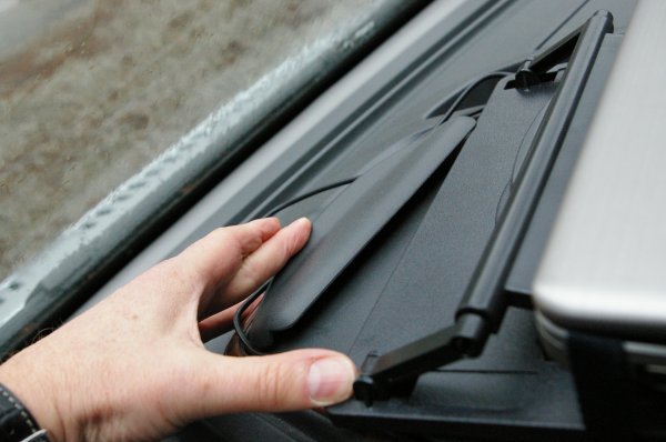

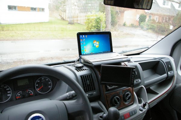

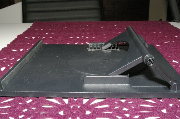

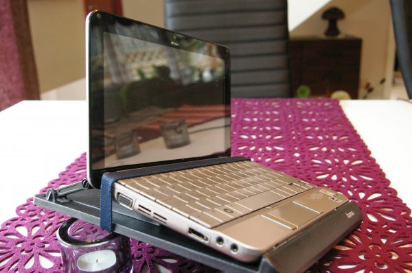

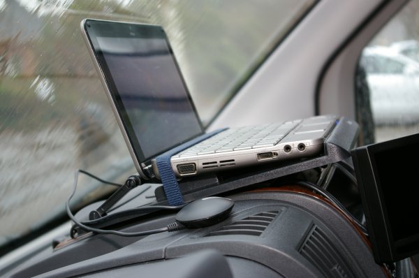

Kan Du lägga ut en bild på arrangemanget Du utfört med inköpta detaljer från Kjell.
Tack på förhand!
iretim
Visst ja. (Förlåt knarrevik, det hade jag glömt!)
Jag köpte ett ställ för bärbar pc på Kjell. (Artnr: 38902 ”Hama Notebookställ”.)
Skruvade av en snurrplatta och filade ner fästet som stack ut under till för att få plan undersida. Klistrade på självhäftande gummilister under för att få god anslutning mot ”dokumentplattan” som sitter ovanpå instrumentpanelen i de flesta Ducato.
Min 10 tums minipc passade mycket bra i stället, eftersom den är så tvär i framkanten. Jag har labbat med lite olika inställningar på stället, som har reglerbar lutning. Jag har det i det näst nedersta läget.
Sedan fixerar jag pc:n med ett tunt ”spännband” bakom tangenterna, så att pc:n kläms fast. Det funkar eftersom spännbandet tvingar pc:n försiktigt ner och framåt i ställningen, mot den gummerade framkanten. Här får man labba efter pc-typ. Jag har också provat att klämma fast pc:n med små klämmor som finns i olika storlekar på alla byggmarknader, Clas i sjön, Jula mm.
Då sitter pc:n och stället ganska väl ihop. Bak sticker stället ut som en läpp bak pc:n. Den läppen passa bra in i den kraftiga dokumentklämman som finns på Ducatons dokumentplatta.
Jag har kört så här ett drygt år. Det har aldrig släppt.
Jag är inte så mycket uppfinnare och montör själv så jag är hänvisad till att missbruka andras uppfinningar och färdiga produkter för att få till de funktioner jag är ute efter, som här.

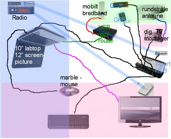

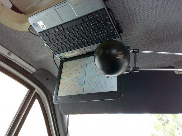

Forudsætningen for god anvendelse af PC til navigation er også at den kan anbringes smart' ved førersædet.
Jeg har prøvet mange forskellige monteringer gennem årerne - her er min bedste som kun kræver lidt plads med sin 10 tommer skærm i en afstand på omtrent 40 centimeter.
Bedre synligt end 15 tommer i midterkonsollen på 90 centimeter
- her er konfigurationen uden strømforsyninger.
- hvad er bedre ? - som er afprøvet i flere år ?
