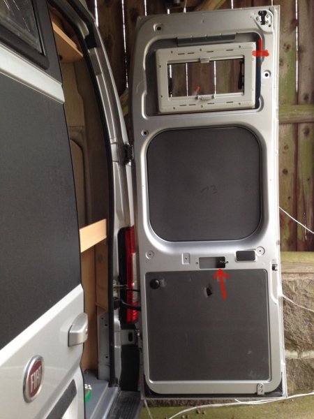

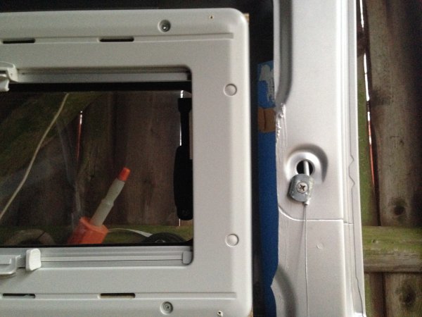

På min LaStrada Avanti går det inte att inifrån öppna bakdörrarna. Skulle kännas bättre om det gick att göra vid nödläge.
Har tagit bort inredningen pga andra ändringar och på bilden nedan syns en vajerstump vid pilen som man kan dra i så öppnas dörren. Uppe till höger vill jag ha öppningshandtaget.
Är det någon som har en lösning på problemet eller förslag på lösning?
Har försökt lite med plastwire i elrör men det går för trögt.

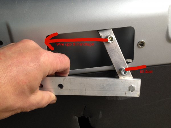

Eftersom det inte verkar finnas en fungerande standardlösning på problemet så tog jag tag i det själv idag. Gjorde en arm som växlar ner kraften till en tredjedel och drog en vajer med hölje därifrån upp till höger på dörren där ett handtag ska hängas. Vajern böjs 270 grader så det blir mycket friktion och det hade inte fungerat utan "nedväxlingen". Tack för alla tips!

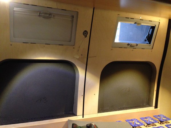

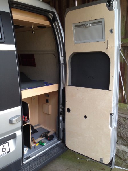

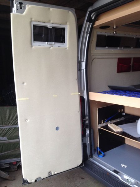

Anledningen till jag rotar i bakdörrarna är att jag vill ha längre sängar. De är 195 resp. 185 cm långa och det är lite för kort. Gör därför helt ny inklädning med öppningar så man får 5,5cm längre bädd.
Så såg det ut före.
Och när det är klart ska det bli en öppning i panelen för huvudet här.

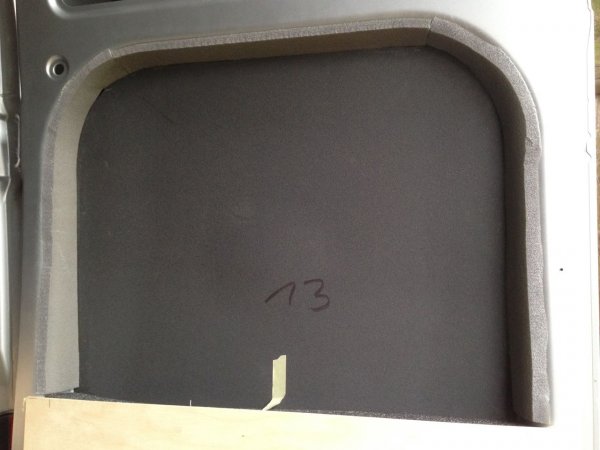

Om du tittar på bilderna så är det hela paneler som täcker dörrarna vilket jag tycker att det är ok isolering jämfört med andra plåtisar. Kommer att isolera panelerna med minst 10mm ytterligare. Helst vill jag ha armaflex eller liknande men vet inte var man får tag i det, några förslag? Annars blir det liggunderlag, det är lite hårt att klä direkt med tyg så det blir även 5mm skumplast i så fall.

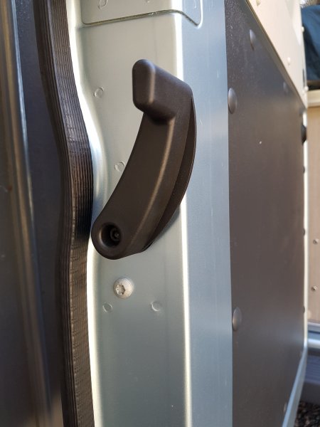

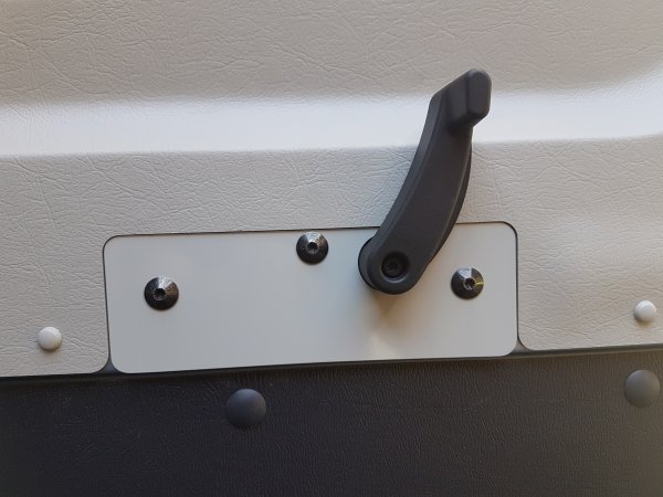

Henrik & Ingela
100
Vara
28757

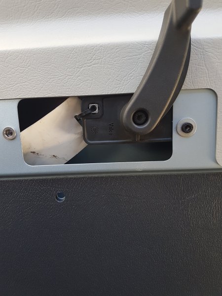

20180629_165529.jpg 20180629_101122.jpg 20180629_165152.jpg Jag bidrar med min lösning på problemet med att öppna dörren från insidan på våran Pössl Roadcruiser 640,
Originalhandtaget tog i sängramen när man försökte öppna och man var tvungen att vara orm-människa för att
nå fram till spaken.
Jag köpte handtaget som sitter på insidan på den andra dörren på bildemonteringen, sedan monterade jag bort Originalhandtaget, tog bort den högra nitmuttern, sågade till en 2mm aluminiumplåt, skruvade fast låsmekanismen genom dörrplåt och alu plåt (se bilder så kanske det framgår bättre).
Wire passar direkt på mekanismen utan att modifiera det enda jag behövde göra sönder var nitmuttern.
Nu kan man sticka ner handen vid sängen och trycka spaken i sidled så öppnas dörren utan att man behöver bli förbannad.
