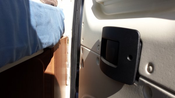

Såhär ser det ut. Bakdörren är öppen. Handtaget sitter under madrassen och sängbotten av metall och träribbor. Ett uttag i madrassen hjälper inte mycket.
För tillfället verkar det som den snabbaste vägen ut är att via fönstret öppna från utsidan (förutsatt att dörren inte är fjärrlåst med nyckeln på annan plats).
Handtaget skall dras horisontellt mot kameran.
En lösning skulle kunna vara att borra ett hål i handtaget, dra en lång vajer bakåt som ligger lätt tillgänglig vid fotändan (mot kameran), vilken man skulle kunna dra i.
Men det måste finnas smartare sätt "där ute".
Håkan

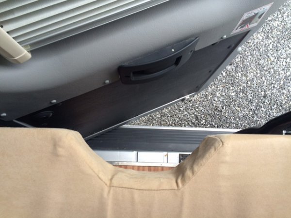

Ser tydligen lite olika ut på olika plåtismodeller. På vår plåtis är det ett lagom avstånd mellan sängbotten och dörren när dörren är stängd. Det innebär att man lätt kommer åt handtaget genom att sticka ner handen i uttaget i madrassen om man behöver öppna dörren.
Bilden är tagen rakt uppifrån med dörren på glänt.

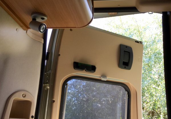

På min Twin -07 sitter handtaget längre upp mellan fönsterna men är därför "stelopererat" av säkerhetsskäl så att det inte går att använda. På vänsterdörren sitter det vanliga vredet, men under sängen och kan inte nås utan att öppna högerdörren först.
Sv: Lås bakdörrar plåtis
Ja Leif. Så ser det ut på min också. Men kan du använda handtaget? Mitt är bortkopplat från fabrik.

Konstigt den är dit monterad för ändamålet av Adria. Ganska trög i början man får tai ordentligt, sen dra uppåt du får ta o prova på nytt.
Leif

@ Leifw Tror du att den extra dörröppnaren kan finnas som reservdel hos Fiat eller Adria för oss andra också? Finns den ordinarie öppnaren kvar på din bil och funkar den också i så fall?
Tror nog att det är den ordinarie öppnaren som Adria flyttat högre upp, såg att ni har en likadan på er bil men lägre ner.
