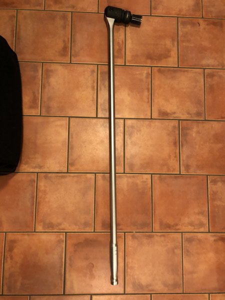

Har en kund som har däckverkstad och han sa att husbilar tappar hjul ofta, vilket distributionsbilar inte gör. Så dom drar alltid extra på husbilar. Dom hjälpte mig när jag bytte till sommardäck första gången. Jag bor lite off så vill kunna byta själv, har haft muttermaskin länge med normal hobbykompressor, men omöjligt att lossa muttrarna (höll på över 15 minuter på samma mutter som ändå inte lossade). Köpte då en STOOOR kompressor med helt annan luftmängd och betydligt högre tryck, men icke sa nicke. Muttrarna lossnade inte ändå. Köpte då på Flinks en meter lång avdragare med spränghylsa i änden (se bild) och nu fick jag med möda loss muttrarna.IMG_3316[1].JPG När jag nu byter däck använder jag samma att efterdra alla muttrar när muttermaskinen gjort sitt. Så tror man skall ha ordentliga grejor om man skal byta hjul själv, vore ju inte så kul att tappa hjulen precis.

Men snälla! Varför krångla till något så enkelt som ett hjulmontage!?? Köp ett halvmeterlångt hylsskaft med passande hylsa och dra åt det du orkar utan att överdriva. Har du problem med att få loss hjulmuttrarna så "skräll" loss dom med hjälp av en slägga som du slår på hylsskaftet med.
Har du aluminiumfälgar och vill försäkra dig om att de sitter fast gör som ovan med spärrskaftet och dra sedan åt hjulmottrarna en gång till efter ca 100 mil.
Är du på väg att tappa ett dåligt åtdraget hjul så hörs det tydligt långt innan det lossnar.

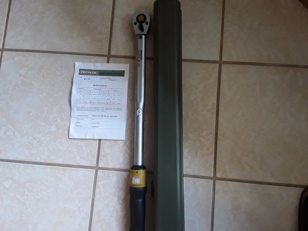

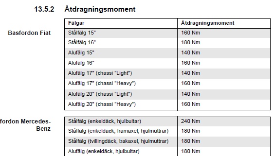

På min HB skall åtdragningsmomentet för stålfälgar vara 240 Nm och för lättmetallsfälgarna 180 Mm.
Därför har jag köpt en "riktig" momentnyckel som är inställbar till 320 Nm. Jag efterdrar skruvarna efter 50 till 100 km.
Mvh. Klas
