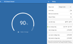

Läste mina gamla inlägg och har nu ändrat uppfattning vad gäller laddning. Lifepo4 är mycket mer känsligt för över- och underspänning än blybatterier. Har därför installerat Victron bmv702 som är en programmerbar batterimonitor och som bryter laddningen tidigare än vad VBCS gör. Idealet hade varit om VBCS varit helt programmerbar.

Jonas, jag har justerat lite värden för min laddning eftersom vi har tillgång till både 230V och gott om sol på dagarna. Victron’s 230V laddare är inställd på Lithium och håller spänning kring 12,3V medan solregulator kan ”skena” uppåt helt okontrollerat och då är det BMV som stoppar enligt nedanstående: (fungerar bra)
Jag kommer att ändra inställningar till SOC 90 - 95 när vi är på resande fot för att trycka in så mycket som möjligt under en 20 mils dagstur. Vi älskar att slösa med el och en justering kan vara befogad beroende på ändrade laddnings vilkor. Det finns ingen manual på vad man ska ha för inställningar, därför är det viktigt att utbyta erfarenheter här på HBK.
