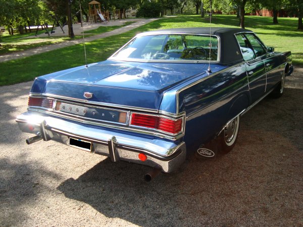

Nja, min upplevda 40kg Televerks mobil hade vi monterad i bil redan 1975, dvs betydligt tidigare än den som du ref till!
O.T.
Jag köpte 1999 en av mina hobbybilar av 1:a ägaren, en 80+herre.
Han påstod att han var bland de första med "mobiltelefon" i Sverige.
Kolla i bakrutan på bilden, jag behöll luren med skrotade ut resten av detta monster till "mobiltelefon".
Han mindes då 1999 att han skaffade sin "mobil" 1973. :cool:
    1,9 MB · Visningar: 22
