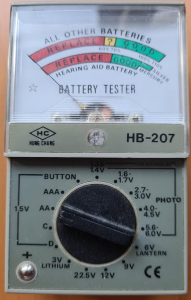

Sedan år 2000 har jag grejat väldigt mycket med batterier till kameror, handhållna GPSer mm. Till det har jag haft laddningsbara batterier och då köpte jag en enkel batteritester. Den har jag nytta av varje vecka nu för tiden till allt möjligt. Inte minst Gunillas alla batteri-apparater.
