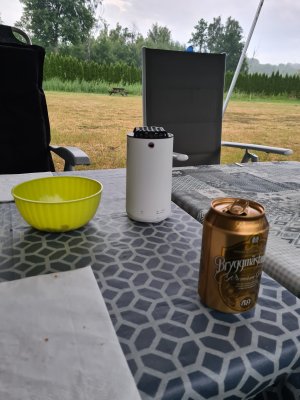

Aliexpress hade åtminstone tidigare "piratmattor", testa där också. Annars skaffade jag min första myggjagare i Tärnsjö på i slutet på 70-talet (12 volt). En ny i Grekland (220 volt) några år senare och sedan både en Thermacell MR300 och en backpacker. Alla fungerar med samma "mattor", alla är (ungefär) lika bra men den jag använder mest är backpackern när jag inte är rörlig d.v.s. inte sitter stilla i en stol på ställplatsen. Trots att jag fyllt gaspatronerna till den "lilla" Thermacellen så föredrar jag backpackern eftersom den har så lååång driftstid. Ska däremot ut med båten i midsommar och ska då testa ölburksknepet, låter spännande.
