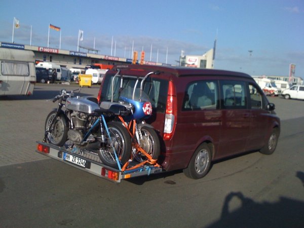

Jag har ju tänkt att ha hojen bak på en ställning och det var någon som hade en sådan till en Master. Nu hittar jag inte det inlägget, någon som känner igen sig?

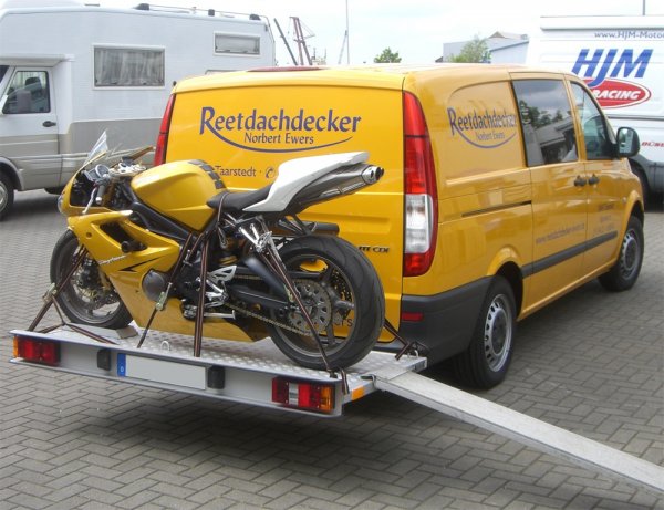

Ja det bör klara sig, det är inte så långt överhäng, 800 mm. Skulle tro att hojen hamnar ca 1200 mm bakom bakre axeln. Får väl be nån räkna på det.

Det kommer väll funka hyffsat sommartid, om du har moppe på stället :spinny:
Kör Master med bakgavellyft, alltså ca 180 kilo hängandes runt bakdörrar och det märks vintertid att den är lätt fram, har man inte bra däck så får man hålla sig på dom stora vägarna bara. Ett mc ställ gör ju att vikten kommer hamna ännu länger bak .....

Sen är det en h2 eller h3, alltså lång eller längre hjulbas
Lätt fram kommer det bli, du kommer ju få tyngden ett par dec bakom bakdörrarna, en bakgavelyft har ju tyngden precis under dörrarna.

Då kan det funka rätt ok, är ju 70cm längre hjulbas ca mot l2h2 men ändå rätt mycket vikt långt bak, det gäller att få hojen så nära dörrarna som möjlig.
Vi har nya master i h3l3 med bakavellyft och dom känner man inte av extravikten på samma vis som en h2l2.

Du får ju lägga till minst ca 50 kg för plattformen och fäste, troligen mer, så minst 300 Kg med ca 1,5m hävarm. Du får nog se upp med bakaxellasten
om det är en husbil.

Sv: Motorcykelställning Renault Master
Allt går ju att skruva dit, om det sedan blir bra får man ju räkna på. F.ö. väger de där två hojarna ungefär detsamma som din enda! :)
