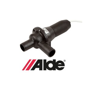

Om du har en värmeväxlaren till Alden så skulle jag nog titta noga efter om du inte också har en cirkulationspump på motorsidan till värmeväxlaren. Har inte stött på någon bil som haft värmeväxlare o inte pump.
EPersson
1.576
Eskilstuna
11890
Se bild. Ofta sitter den nära värmeväxlaren men inte alltid. Styrs av en strömbrytare som ofta har kontrollampa.
Rapido levereras ofta med värmeväxlare för att värma bodelen men utan den lilla cirkulationspumpen för att värma motorns kylvatten. Så var det även på vår 8090DF 2017. Vid årets vinterresa till Jokkmokks marknad, Kiruna, Jukkasjärvi mfl köldhål så var det trögstartat. Allt löstes perfekt hos ALDE återförsäljaren i Kalix. Även vid den strängaste kyla så var motorn lättstartad efter att motorvärmaren varit på en dryg timma.
Visst ger en separat Webasto mer värme men om man har en Alde så funkar det utmärkt att även värma motorn med den.
Lena & Björn
1.610
Kungsbacka/Lefkas
14101
Monterad på en kylslang vid motorn. Knapp på instrumentbrädan.
Alde Cirkulationspump 12 V
12 V cirkulationspump av centrifugaltyp. Kullagrad permanentmagnetmotor. Används när centralvärmesystemet och värmeväxlaren skall fungera som motorvärmare. Monteras så att motorns termostat ej hindrar cirkulationen. Artnr:2755 000
