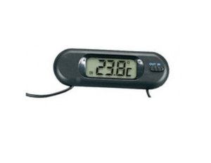

Ja då är jag uppenbarligen inte hjälpt av att veta var Fiat har sin givare. Om ni ser länken till produkten så blir det nog inte så snygg lösning att sätta den under backspegeln... :confused:

Den modellen som visades i länken från Conrad i inlägg # 1 var stor. Varför finns det stora plastsjoket till höger på bilden? AAA-batteri?

Tänkte testa denna, små siffror i förhållande till displaystorleken, men har belysning, kopplas lämpligen till parkeringsljuset. Rätt stor givare men verkar ha en kabel som lätt går att klippa/skarva:
12V Biltermometer Inne/Ute

Den jag beställt (se mitt första inlägg) hade kass känsla i knapparna, belysningen fladdrade gult som att jag köpt den 1984. Så jag fick den krediterad av Conrad. Så nu försöker jag hitta en igen, som nån skrev vill man ju ha en liten smidig med relativt stor display, inte nån jätteklump typ inomhusväderstation. Utan nån liten smidig att ha på instrumentbrädan. Den på Kjell kanske kan vara nåt. Dock blir man lite tveksam till kvalitén när de är så billiga.
