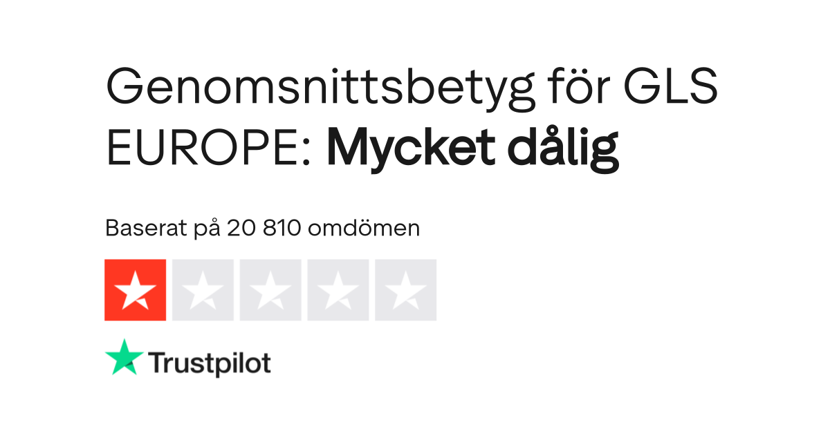

Min beställning skickades med GLS. Så det beror nog på var Nordmobil beställer ifrån. Googla på GLS inte bästa transportören. Här ser man betyget från kunder.

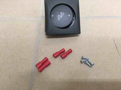

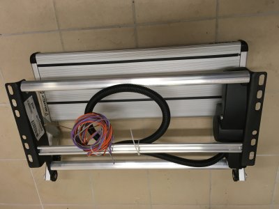

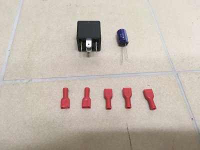

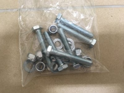

Allt var med inkl kablar, relä,kopplingsmaterial och en utförlig bruksanvisning

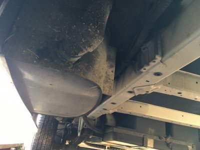

Mitt insteg där jag tänkte montera trappsteget ser ut så här från undersidan
Antar att ditt insteg såg ut på något liknande sätt. Monterade du fotsteget direkt i lådan eller gjorde du någon förstärkning att fästa i?

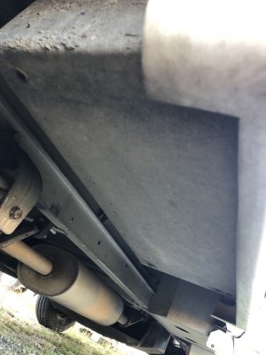

Min bil är säkert förberedd för detta fotsteget. Det är ett fäste under lådan i grov plåt med förgängade hål för detta steg. På min förra bil fick jag göra ett eget fäste för steget
den lådan som du ser är ett extra fäste gjort i grov plåt under själva insteget
dom två synliga hål du ser på bilden är två av fästhålen för steget
