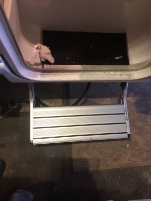

Nytt rekord
beställde fotsteget från Tyskland i Torsdags och nu idag är det monterat på bilen :applaus:
Några frågor
- fanns installationanvisning med, både för montering och elektrisk anslutning?
- koppling till tändning, med larm?
- vilket material behövde du kompletterade med?
Kjell

Allt var med inkl kablar, relä,kopplingsmaterial och en utförlig bruksanvisning

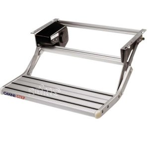

Tack, men mycket vill ha mer!
Har du lust att visa vad det var du beställde. Min tyska är väl lite knackigare än din och jag tycker att det är svårt att se vad som ingår.
Kjell

Thule Trittstufe electric V15 550 Alu​
Zurück zu: Omnistep
Drucken E-Mail
Produkt Artikelnummer: 37398
550 Alu
Standardversand Deutschland 7,95 Euro
Lieferzeit nach Zahlungseingang: 2-5 Werktage

Tack så mycket! Då skall jag kolla.
Brukar annars kunna göra mig förstådd på min gamla skoltyska men det känns bra att få hjälp när den inte riktigt räcker till.
Kjell
