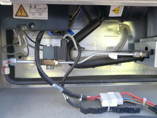

F.d. 26513
Såhär ser det ut bakom. Plockade bort locket till elinkopplingen men inga plintar där. Ska man koppla in sig på befintligt kablage? IMG_20180513_114226.jpg
19.557
Ta av lokket til venstre med lynet på, innenfor finner du plint for 12V og 240V så plukk rett.

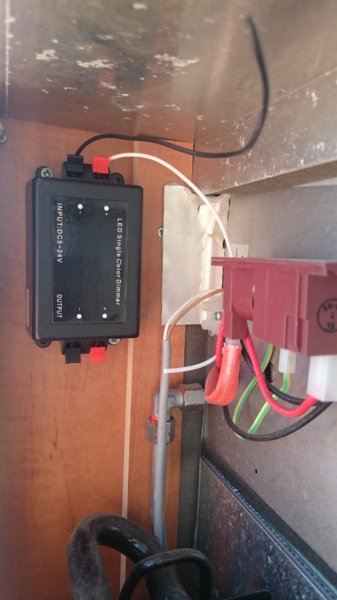

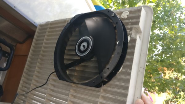

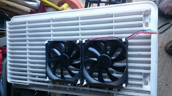

Hej! Jag gjorde en enkel och snabb installation av 2 data fläktar till kylskåpet.Ström tog jag från ugnen som sitter ovanpå kylen. Kopplade in en dimmer med fjärrkontroll för enkel start / stopp . Det tog under timmen att installera ..//Micke
