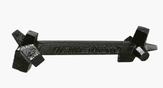

Oljepluggar på gamla bilar var inte att leka med.
Svårt att använda momentnyckel här.

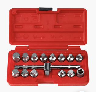

Det finns ju hylsor också, men kanske inte till alla varianter på din specialnyckel

Ja den härliga. Eller rättare sagt hemska nyckel har man ägt.. minnena kommer från oljebyte på min Amazon med OD växellåda (nån här som vet vad det var.) Underbar finess.

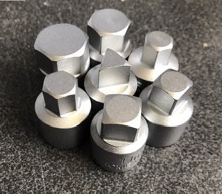

Fantastiska verktyg som fanns, jag tänker på Krister Ursulas bild på den svarta "saken" men även den röda lådan med alla olika verktyg. En sak har de gemensamt, de går knappast att dra för hårt med handkraft.
Ducaton har i alla fall 10 mm insex , den första som satt på bilen var 12 mm insex. Men det finns ju 1/2 tums "hylsor" för dessa.

Ett sätt att komma förbi köp av specialhylsa är ju att gå till "Braatthalådan" , ta en kort sexkantbult, förlåt, skruv och fila till den gängade ändan så den passar i oljepluggen. Vipps så har man med hjälp av vanlig hylsa, !/2"-anslutning.
