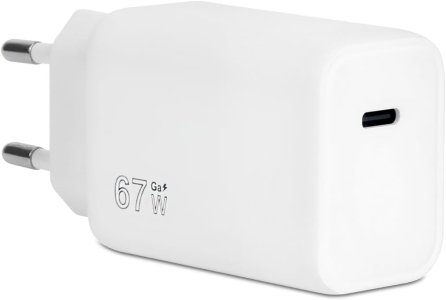

Jag har en laddare på 67w hur mcket jag utnyttjar beror på laddinställningen i telefonen vilken talar om för laddaren hur mycket den ska ladda med.
Om man har en äldre telefon och använder en gammal kontakt hur blir det då brinner den upp?
Nej den går ned på det lägsta och kan den inte prata med mobilen så blir den kvar där och laddar långsamt.
