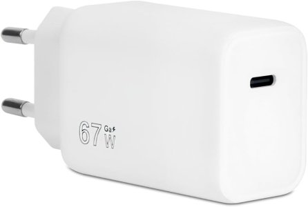

Jag har en laddare på 67w hur mcket jag utnyttjar beror på laddinställningen i telefonen vilken talar om för laddaren hur mycket den ska ladda med.

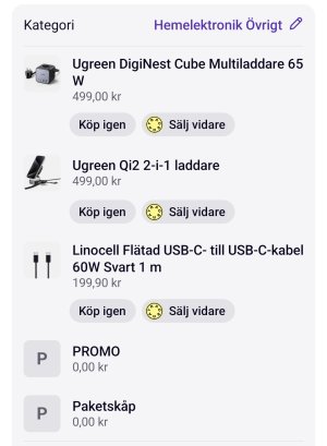

Jag bytte mobil för några veckor sedan, följde såklart inte med någon laddare. Den nya mobilen klarar 45W-laddning, så jag beställde en lite bättre laddare och kabel, laddaren har en Breaker vilket kan vara bra ifall man använder alla ladduttagen samtidigt, jag använder 3st samtidigt nöjd så här långt, på köpet fick jag igång snabbladdningen på min TabS7-surfplatta :)

Billaddaren klarar 31watt om man bara använder ett uttag 230v laddaren klarar 67 watt men det kan inte min ta emot samsung galaxy s21 ultra . Det är inte bra att ladda max men ibland har man bråttom. Har ett läge med max 80% laddning. Precis som tesla enda sättet att få ut lång livslängd på litium polymer batteri som det är i mobilerna. Det är ju en lite annan teknik än litium jon som det är i elcyklar osv. När jag använde såna i modellflyget pratade man om 500cykler men då ska man veta att man drog ur dom på 10min en kvart och det var stora strömmar. Så snabbladdning ska man inte använda regelbundet utan när man behöver det som när man ligger på sjukhus och har långt till laddkontakten. De första 10 laddningarna kan man ta det försiktigt och det är först då som den fulla kapaciteten finns. Men det är min åsikt.
Jag blev påmind häromdagen av youtube att samsung note fortfarande är svartlistad av flygbolagen eftersom de kunde brinna. I stort sätt allt är ju från china numera och att innehållet i laddarna beror på den tekniska uvecklingen av elektronikkretsar som förmodligen är framtagna i kina eller liknande. Ett högt pris garanterar inget eftersom t.ex. Clas har högt påslag medans amazon säljer nästan direkt från tillverkarna och kapar mellanleden.
Ja det är förbrukaren mobilen som bestämmer laddningen och talar om för laddaren hur mycket den ska ladda. I tester så ser man att det finns likvärdiga mobiler som min som laddar mycket snabbare eftersom man tillåter det i programvaran, men det finns ju en risk där. Så det kan mycket väl vara så att det inte är problem med laddaren utan mobilen eller att man använder gamla kablar.
