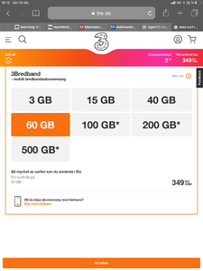

684FD08C-3EA8-4B2D-8B3A-EC098E81EB90.png Sören ,ditt abonnemang finns inte längre,3 är en av dom få operatörer som har denna typ av bredband.
Hur fungerar 3 i Europa,täckningen i Sverige är sådär, roaming är ju en annan sak.
