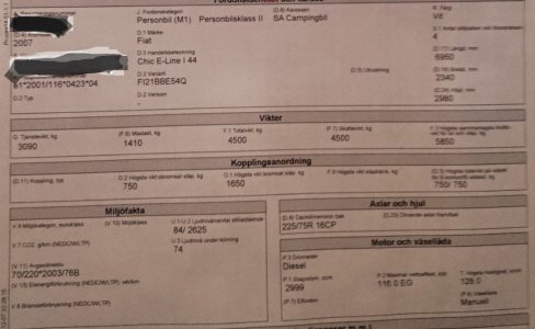

När jag beställer miljömärken, tar jag ett foto på den blå delen av registreringspappren.
Fotot minskar jag ner till 400 KB med en fotoapp.
Som jag skickar med beställningen.
Det är med uppgifterna på den delen jag fått mina miljömärken.
På det nya blå kortet som jag beställde från transportstyrelsen nu i december, finns det mycket mer uppgifter om fordonet än på min 10 år gamla blå del._20211230_095359.JPG
Så här ser nedre halvan ut på den nya blå delen.
(Med mer kompletta uppgifter kan gjort att den franska klassningen blev orange 3a i stället för brun 4a)
Krister.
Reg.nr och chassie nr. skall finnas med i bilagan.
Jag strök medvetet över det på fotot.
På det nya blå kortet som jag beställde från transportstyrelsen nu i december, finns det mycket mer uppgifter om fordonet än på min 10 år gamla blå del.Visa bilaga 219778
Krister.
Ahh Perfekt . då gör jag som du. Verkar enkelt. Tackar tackar

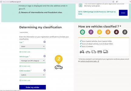

Her kan du se registreringsperioderne for de forskellige klasser.
Længst til højre har du husbil=Autocar, og så har du 2 kolonner for diesel og benzin= Essence.
Desværre kan jeg ikke se en dato for hvornår skemaet er udarbejdet, og dermed heller ikke om der er sket ændringer.
Kaehne, när jag googlar på översättning från svenska husbil, tyska wohnmobil, engelska motorhome, till franska, får jag camping car eller campeur. Men inte autocar.
Men det verkar som M1 går att använda.
Det finns även i de svenska papperna numera.
Krister.
Du har fuldstændig ret. Autocar betyder "bus" som for eksempel turistbus til passagertransport. Jeg lægger mig fladt ned og beder om undskyldning for at jeg var for hurtig.
Jeg fandt dog et sted hvor der står M1 (og der er der flere muligheder, men det kunne jeg ikke få med på billedet).
Det tyder på at en husbil går i samme kategori som en vanlig bil
