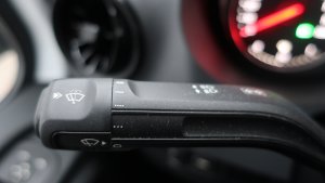

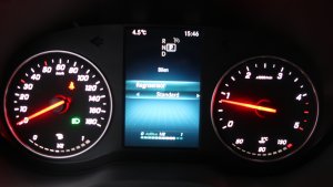

Finns det någon som kör en Sprinter och kan förklara en sådan trivial sak som att kunna använda vindrutetorkarna på sin bil. Jag är intresserad av lägena med tre respektive fyra prickar. Jo jag har givetvis läst den trycka bruksanvisningen som medföljer bilen samt versionen på nätet ifall den skulle vara uppdaterad. Samt letat upp den på både engelska och tyska ifall det skulle var knas i översättningen. Har även fråga flera säljare på tre olika Mercedes återförsäljare, men jag får hela tiden olika svar.

Systemet funger precis så som du beskriver. Torkarna går med automatik med den hastighet som regnsensorn har räknat ut med hjälp av hur mycket det regnar, hastighet, om någon av framdörrarna är öppna mm.
Som jag skrev tidigare så har spak och menyer ingenting gemensamt.
Om vi börjar med menyn i kombiinstrumentet.
Menyn här är en grundinställning på regnsensorn.
Normalinställningen är "standard". denna använder 90% av förarna.
Du kan också välja "okänslig" eller "känslig" om man tycker att torkarna torkar för mycket eller för lite i förhållande till regnet på rutan. Detta är grundinställningen man gör i menyn.
Menyerna vill man inte använda när man kör så därför finns det två lägen på spaken, tre och fyra punkter. Endast spaken används...

Kan väl annars säga att funkar allt som man vill behöver man inte gå in och ändra i menyerna hela tiden. Menyn är till för grundinställning av känsligheten av sensorn. Känsligheten när man KÖR, då vill man inte gå in i menyer och ändra, göres med spaken, tre eller fyra prickar. Spak o meny hör inte ihop, det är två olika inställningar. Vilket innebär att ändrar du på spaken så ändras inte inställningen i menyn och vise versa.

Transportbil. Jag är med på ditt resonemang men jag får ändå inte ihop det. På spaken är där i så fall två känslighetsläge, tre och fyra prickar. Och i menyn är där tre lägen känslig, standard och okänslig.

Det är en 2019. Av och på har jag inte i menyn, jag har tre känslighetslägen. Jo jag tycker också det är ologiskt och användarovändligt. Det är nog inget fel heller det är bara det att jag inte knäckt gåtan än.
På spaken är det två HASTIGHETSLÄGEN, enligt det instruktionsboksutdrag du lagt upp:
Saxat ur inlägg # 13:
OM BILEN EJ HAR REGNSENSOR:
• • • = Manuellt vald intervalltorkning med normal hastighet
• • • • = Manuellt vald intervalltorkning med hög hastighet
OM BILEN HAR REGNSENSOR:
• • • = Automatisk intervalltorkning med normal hastighet
• • • • = Automatisk intervalltorkning med hög hastighet

Jo jag vet, då jag är läskunnig. Men om jag ställer spaken i läget med tre prickar så upplever jag det som jag har automatik. Är rutan ren så stannar torkarna, regnar det så startar torkarna igen och regnar det mer eller att jag kör om en lastbil så går dom upp i hastighet två. Detta har jag beskrivet tidigare. Alltså jag har spaken i läget med tre prickar som då skulle vara "normal hastighet" men dom vevar på som satan när det behövs.
Menyerna vill man inte använda när man kör så därför finns det två lägen på spaken, tre och fyra punkter. Endast spaken används vid körning.
Tre punkter är normal inställning. De flesta använder endast detta läge.
Fyra punkter är lite känsligare sensor (utan att behöva gå in i menyerna). Kan användas om man tycker att torkarna inte reagerar tillräckligt snabbt i standardläget, tre prickar.
Spaken är alltså det som används vid körning.
