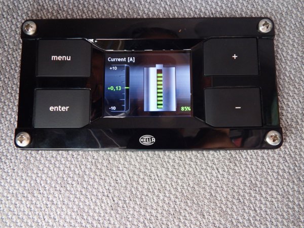

Med friska solpaneler och provisoriskt monterad batterimonitor konstaterade jag att min gamla bodelbatterier hade passerat bäst föredatum, även min fluke-mätare samt en gammal batteritestare av "brödrost-typ" kosulterades, alla var eniga: Batterierna är inte bra längre.
Jag är inte direkt förvånad då jag misshandlat dem rätt hårt både med flit och en gång rejält där ett missförstånd ledde till att två lampor på 5 watt vardera dränerade batteriet tills de inte lyste något mer...:oops:
Nu går jag mot strömmen och med strömmen på samma gång, 140 Amperetimmar från halvdöda batterier byts ut mot 95 Ah från ett friskt batteri!
Det normala är nog att man trycker in fler batterier men det fick bara plats ett och skulle jag börja på med det nu så blir det ingen semester förrän nästa år!
Jag går även med strömmen då jag redan i vintras monterade ett Agm-batteri som startbatteri och nu är även bodelsbatteriet ett Agm.
Troligen kommer jag ha fler amperetimmar att tillgå ur det nya batteriet än vad som gick att få ur de gamla, om jag inte minns fel så har jag för mig att man kan dra ur lite mer än 50% ur agm och högst troligt fanns det inga 140Ah kvar i mina gamla (som jag "borde" ha hållit mig till att endast ta 50% ur)

En sån här rackare har jag monterat, utom synhåll under körning... (nästan) :spinny:
Med den tror jag att jag kommer att få ganska bra kontroll på läget om ett tag:
https://docs.google.com/spreadsheet...Z8/pubchart?oid=1384695747&format=interactive
Tack för minneskortet Jappe, det löste alla bekymmer. :)
Annars har det efter en vecka i bushen visat sig fungera utan störning för oss med endast ett bodelsbatteri, vilket innebär att solen måste ha varit framme åtminstone någon gång per dag... :confused:
Dessutom så har vi förflyttat oss varje dag vilket gett oss en del tillskott i batteriet.

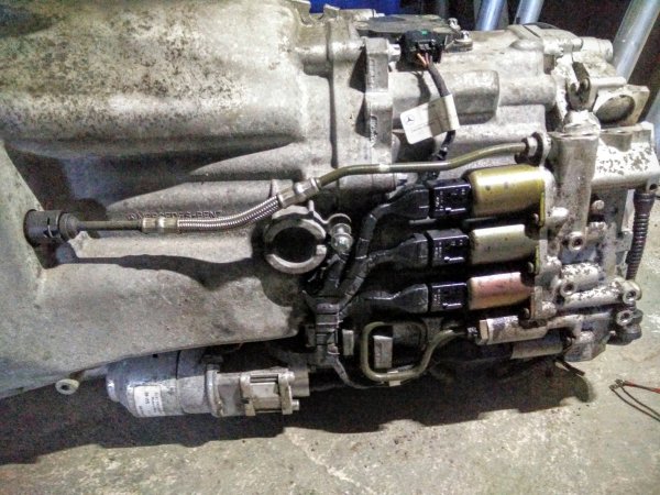

Numret på svänghjulet bör du nog kolla upp med mercedes om vilket svänghjul du har om om det eventuellt finns ett nummerändrat/uppdaterat.
Mitt svänghjul som satt där hade numret A611 030 19 05
Det förbättrade svänghjulet har numret: A611 030 20 05
För det nya krävdes även en annan koppling till och det löste sig mycket smidigt för plånbiken då jag köpte allt av brorsan till ett mycket bra pris.
Annars är det ganska bistra summor på de här grejerna, Autokatalogen vill ha 8500 Kr för ett svänhjul och ca 5000 Kr för kopplingen, mercedes priser ligger ungefär 50% högre än det...
Mister-auto har samma svänghjul, som autokatalogen för 5200Kr (sachs)

Jag undrar om det kallas ampere-nörd eller spännings-junkie? :D
Hur som helst så har jag skaffat mig en ny hobby!
Dagens test på lite mer än 7 timmar kommer här och den här gången startade jag med urkopplad solcell och med kylboxen igång, varm inledningsvis och solpanelerna kopplades ur redan i går för att inte morgonsolen skulle störa mig i ett annat ärende (kalibreringen gjordes fel vid första försöket)
Detta förfarande ger mig en ganska tydlig bil på hur ofta kylboxen går och vad den drar i ampere för stunden.
Jag ser dessutom vad min garmin och ett par usb-laddare hela tiden drar ur batteriet. Återkommer senare med fler tester runt kylboxen för jag tänkte låta den gå ett par dygn helt ensam utan tillförd laddning för att se vad snittförbrukningen per dygn ligger på, just nu finns inte tiden för vi åker i morgon... Vilket kommer att ge mig möjligheten att få runt 5-8 dagars log att studera och då hoppas jag kunna se en sak jag länge varit nyfiken på.. ;)
Vid 3:49h kopplas solpanelerna in.
Med dator går det enkelt att föra muspekaren på linjerna för att se aktuellt värde, jag vet inte hur det ser ut i telefon/platta ännu.
Interaktivt diagram
Topp/botten-noteringar för denna test med en kompressorkylbox inkopplad plus en garmin samt några usb-laddare:
Max Ampere ut: -3,84
Max ampere in: +7,88
Lägsta spänning: 12,502
Högsta spänning: 14,4
