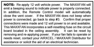

I originalinstruktionerna så står det så här.
Alltså 12V. vehicle power och inte ett ord om rek. 12.2 vilket i princip är ett helt utsuget vanligt batteri.
Visa bilaga 229897
Alltså 12V. vehicle power och inte ett ord om max 12.2 vilket i princip är ett helt utsuget vanligt batteri.

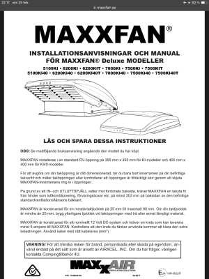

Här står det 12-13V? MaxxFan Deluxe 40x40 cm

Hej, ja det var just den sidan jag läste det på och har länkat till, och som fick mig att starta den här tråden, och också det enda stället hittills som har påpekat att man skall köpa deras dyra spänningsstabilisator som de dessutom felaktigt kallar DC/DC laddare ??

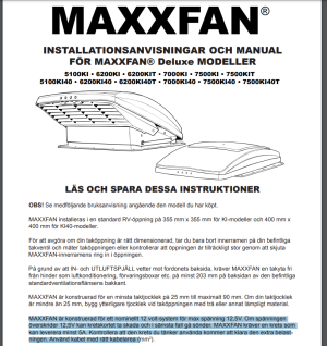

Hej, ja sen senast så har ja läst och sett på YouTube bl. a. att det är vanligt att även firmor i USA sätter dit en spänningsbegränsning eller spänningsstabelisator tillsammans med luckorna.
Även om det verkar fullständigt idiotiskt att tillverka kretskort som skall sitta i en husbil med laddning som alltid kommer att överskrida värdena som det skrivs om och dessutom inte göra någonting åt det efter åratal...... så finns det olika uppgifter om max spänning.
I exemplet ovan så står det max. 12.5V vilket gör att ett fulladdat blybatteri skulle slå ut kortet.
