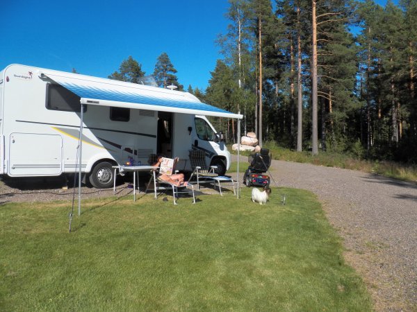

Vi använder "hundskruv" och linor från Biltema. Har fungerat utmärkt hela sommaren. Första resan 30 april, vi har inte gjort sista resan för i år ännu. Tänker nog inte sätta fast några beslag i bilen, de hade hamnat i dörren och lastluckan och det hade inte varit särskilt bra.
Bilden från Sollerön, 5 meter från vattnet.
