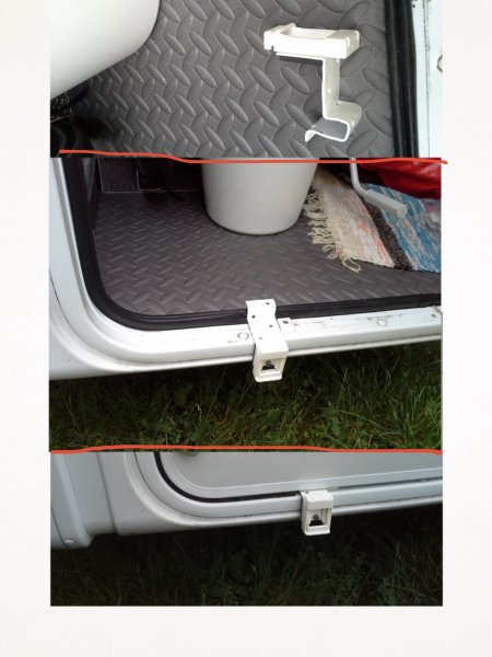

Jag fick fästen till markisstängerna som skall sitta nere på karossen är det någon som har eller använder dessa , vågar man montera dom, mvh Håkan

Vi hade såna på förra bilen, skitbra, lägg lite sikaflex eller butyl eller liknande bakom och skruva fast. Det ska jag göra så fort jag inhandlat. Med ett bra sättlim kanske man inte behöver skruva.

Behöver man inte ha genomgående bult med avlastningsplåt på insidan för att det skall hålla om det kommer en vindkörare?
I markisfästet, alltså där själva markisen är fäst, i vår bil har man gjort så att det ligger en bit aluminium på insidan innerväggen och en bult genom markisfästet med mutter på insidan.
Någon som vet hur det skall se ut, för att hålla bra, och kanske har någon bild på hur man monterat fästen där stödbenen kan sättas?

Jag skulle nog vara litet försiktig med den typen av fästen då de jag sett varit ganska tunna och i plast. Genom åren har jag sett ett antal markiser komma lösa och ofta landa på taket på husbilen med ganska svåra skador som följd. Markis bör enligt min mening bara vara ute när man sitter under densamma. De bör allt förankras väl i underlaget med riktiga spännband. I Bretange denna sommar såg jag en Hymer bli ordentligt skadad då plötslig vind vrängde markisen upp på taket. Min var också ute men ordentliga jordspett och spännband räddade mig den gången. Markiser är bra men bör användas med försiktighet och eftertanke.:)

Nej för fasiken inga plastleksaker finns i alu. Självklart måste man vara vaken på plötslig vind, men det gäller ju även om stöttorna står på backen. Jag limmar fast mina så behöver jag inte få hål på dummaställen.

Vi hade sådana på förrförra bilen och dom var kanonsmidiga att ha om man bara skall fälla ut markisen lite.
Även toppen på hårt underlag som t.ex. asfalt där det kan vara svårt att få ner något i marken som håller stolparna på plats.
Givetvis använder man dom inte när det blåser kraftigt.

Finns det någon som har. Monterat på en Burstner 890
Bakre fästet kommer på garagedörren
Någon som har annan lösning på montering av bakre fästet

Vi använder ofta dessa fästen, speciellt bra om man bara kör ut markisen lite grand för att få regn/sol-skydd utanför dörren. Funkar bra även om det är lite blåst.
Jag skulle inte sätta fästet i dörren, då kan man ju inte öppna den utan att ta bort markisstången. Om det är bilen på avataren så verkar det finnas plats tv om luckan. Inte jätteviktigt att stången sitter i "lod" (estetik..)

Vi använder "hundskruv" och linor från Biltema. Har fungerat utmärkt hela sommaren. Första resan 30 april, vi har inte gjort sista resan för i år ännu. Tänker nog inte sätta fast några beslag i bilen, de hade hamnat i dörren och lastluckan och det hade inte varit särskilt bra.
Bilden från Sollerön, 5 meter från vattnet.

Vi har alltid haft de skruvade direkt på Carthagos aluminiumkjol. Aldrig något som helst problem. Men Carthagos kjolar är ju inte plast...

Och i mitt fall så finns det ingen kjol under garage dörr..
