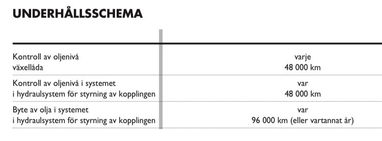

Det har skrivits mycket i andra trådar om robotlådans servicebehov
Kontroll av oljenivån, detta är i robotdelen (inte i växellådan) många rekommenderar byte vart annat år.
Kontroll av oljenivå i systemet, detta är bromsvätska inte olja, den blir svart efter två år,viktigt att byta.

Helt rätt. Bilden jag lade in är från min Comfortmatic-manual och inget annat. Olyckligt att de skriver ”olja” om bromsvätskan. Hydraulsystemets olja nämns inte där, enbart kopplingen, men bör som skrivits i andra trådar också bytas.

Oj. Blir täta byten på en husbil som inte körs så ofta...
Blir stora kostnader på få mil. Oljebyte, kamremsbyte va 5:E år.
Håller kvar i min manuella låda och 3L motor med kamkedja så länge det går....
Det är samma bytesintervall på kopplingshydrauliken på en manuell låda som robot. Det är samma koppling på båda.
