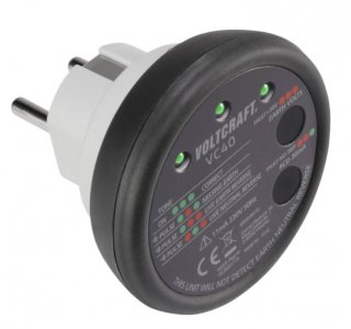

En sådan här testare funkar ofta bra när det ser underligt ut. Den funkar även bra som första test i uttag som man skall använda på de där lite mysko ställena där elstolparna inte är riktigt up to date. Finns lite överallt att köpa... typ JULA m.fl.
