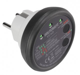

Hejsan, mät mellan jorden i kontakten och fasen samt mellan jorden och det andra hålet som då skall vara nolla och kolla vilka spänningar du får då till att börja med.
En sådan här testare funkar ofta bra när det ser underligt ut. Den funkar även bra som första test i uttag som man skall använda på de där lite mysko ställena där elstolparna inte är riktigt up to date. Finns lite överallt att köpa... typ JULA m.fl.
