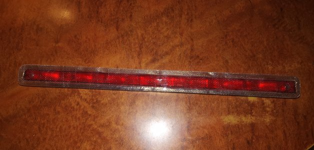

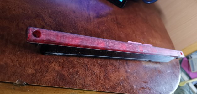

Så efter att jag har limmat sprickorna i lampan så blev ju ytan ojämn.. Därför har jag nu slipat ner limmet jäms med ytan... Och lite till... Nu har jag i varje fall en rak jamn yta...
Skar först till en bit kanalplast som jag tänkte sätta över.. Men ser att det blir inte snyggt...
Så nu är min tanke att försöka hitta en firma som kan skära till en 37*3 cm och 3mm tjock polycarbon platta.... Och sen limma den på lamp ytan som jag har slipat....
Fungerar detta så får jag en yttre falls som blir 5mm runt hela lampan, och den kommer då att täcka över det gamla hålet,
Bättre än detta kan det nog inte bli...
Svårigheterna nu är nog att hitta en firma här nere som har massivt polycarbon... Plexiglas eller macrolon tror jag inte på då de är inte så resistenta mot solen
Så än så länge låter jag hållet vara öppet.... Det skall i vart fall inte regna i veckan som kommer.

Bromslampan efter slipning ..

Idag har jag kollar runt lite... Men hittar inget här i Igoumenitsa... Så jag fick rota vidare i "källaren".... Nu hittade jag 2K epoxy,
Sånt som man bla gör surfingbrädor av...
Och det fäster ju bra på lampglaset
Så det blir att jag lägger två lager fin roving matta (biltemas) och epoxi, sen skär jag till så jag får en kant runt om... Bättre kan det ju knappast bli :yes: :applaus:
Så nu undrar jag om någon vet om jag kan använda samma släppmedel som man har till polyester :rolleyes:

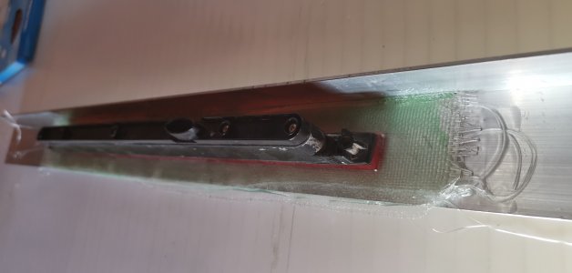

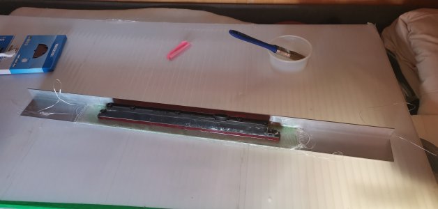

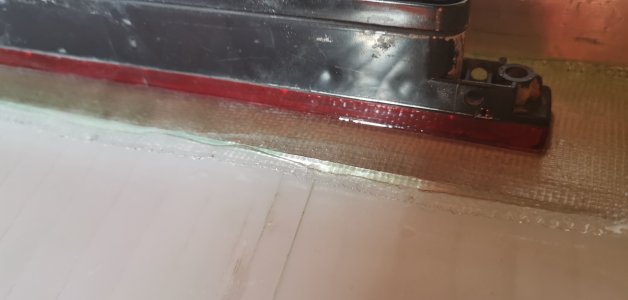

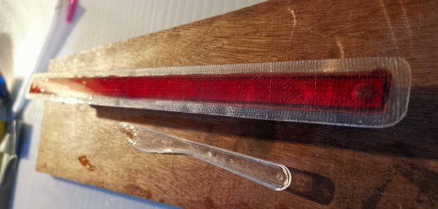

Efter att jag har letat på nätet efter ett bromsljus som skulle fungera istället för originalet, som har en idiotisk tätning.. Som läker in vatten när gummipackningen blir torr :eek:
Så blir det till att göra en som inte kan läcka in vatten...
Det jag vill ha är att bromsljuset har en fals som täcker ut på karossen...

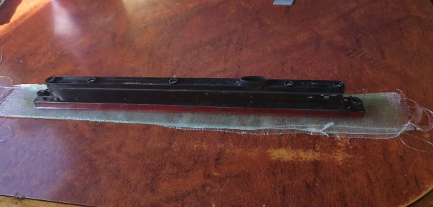

Så det blev att leta i "källaren".. En stor skiva kanalplast :twitcy: 2K epoxy och lite fin rovingmatta av glasfiber... Släppmedel och en kraftig aluminium profil hittade jag denna gång. Det är inte klokt så mycket prylar det har lagrats med åren i hb "källaren" :swoon:
Sen var det bara att blanda epoxy klippa rovingen... Och slipa jämnt ytan på dett gamla bromsljuset...
Tror inte jobbet tog mer än 20 min totalt...
Sen får epoxy härda till imorgon innan jag kan fortsätta...
muskatten
6.137
6390

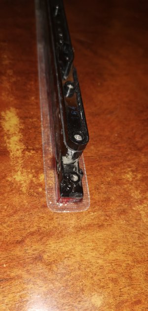

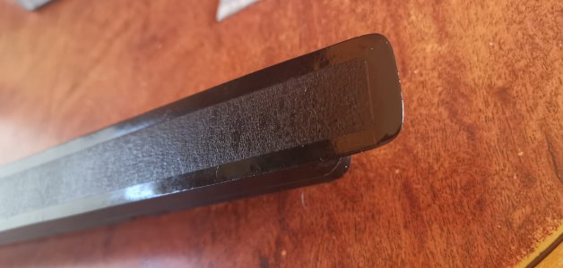

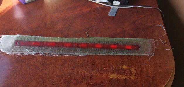

Idag har det härdat färdigt sen var det bara att lossna det från aluminium profilen..
Sen skall jag skära så att där blir en falls på ca 7-8mm runt hela bromsljuset....
Pensla på ytterligare 2-3 lager epoxy...
Vid montering lägger jag butylmassa runt hela den nya falsen... Skruvar sen fast bromsljuset med orginal skruvar/hål...
Sen kommer det aldrig att läcka in vatten där..
Såhär skulle det gjorts från början HOBBY!!
muskatten
6.137
6390

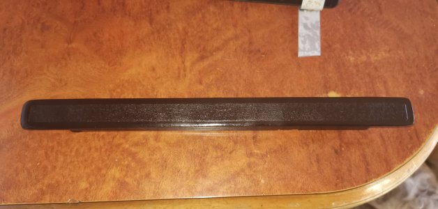

Såja... Nu har det övre bromsljus fått en fals runt om, och som kommer att täta bra mot husbils karossen..
En annan fördel med att lägga lite glasfiber och epoxy är att sprickor i plasten uppstår nu inte så lätt..
(mitt övre bromsljus hade många sprickor)
