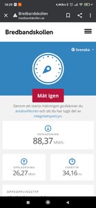

Du har väldigt dålig 4G signal och definitivt inte "4G+" men ändå en fungerande hastighet. 24 Mbit/s är inte att förakta.
Skulle tro att det blir mycket bättre om du ställer dig utanför garaget, men det vet du ju redan.
Montaget är ungefär som det jag har fast då har jag ju den yttre antennen också.

Hej Hans!Bytte min Dovado Pro+Huawei-modem i husbilen till en Netgear Nighthawk M1 och gjorde då en del mätningar. Allt med Bredbandskollen och routerns diagnostik. Proven gjordes hemma och jag har bra LTE-täckning (som synes). Bilen har aluminiumlaminat i karossen. Telia som operatör.
2.4GHz WLAN (5GHz avstängt) och endast mobilmodemet/routerns interna antenner
nedladdning 60-85Mbit/s uppladdning 30-37Mbit/s
RSRP ca -86dBm, RSRQ -7dBm, RS-SINR 10-15dBm
2.4 GHz WLAN (5GHz avstängt) och en (av två möjliga) extern antenn på insidan av en taklucka i bilen:
nedladdning 90-100Mbit/s uppladdning 20-35Mbit/s
RSRP ca -79dBm, RSRQ -7dBm, RS-SINR 20-25dBm
5GHz WLAN (2.4GHz avstängt) och med extern antenn på samma sätt som föregående mätning:
nedladdning 170-190Mbit/s uppladdning 33-34Mbit/s
RSRP ca -80dBm, RSRQ -8dBm, RS-SINR 15-20dBm
Routern ansluten med Ethernetkabel till datorn:
nedladdning 165Mbit/s uppladdning 33Mbit/s
Fördröjningen låg vid samtliga mätningar på 15-20ms.
